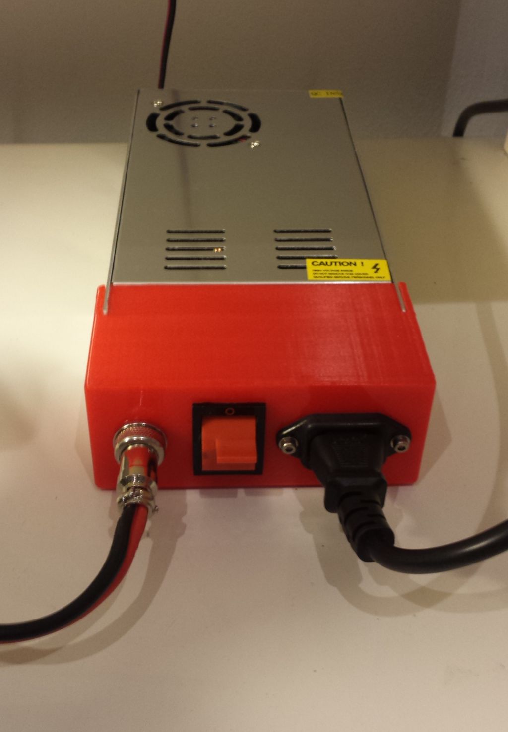

Esiste allora la possibilità di usare al suo posto un alimentatore switching di quelli che si trovano comunemente al giorno d'oggi, per l'alimentazioni ad esempio, delle illuminazioni a LED.
Sono alimentatori da 12V (regolabili) compatti e che si trovano di varie potenze. Per l'utilizzo con la Ormerod, consiglio di utilizzare un alimentatore da 30A di corrente massima.
Viene fornito in una scatola ed è presente solo una morsettiera scoperta da un lato, per la tensione di 220V e per l'uscita dei 12V.
Mi è naturalmente venuta in aiuto la stampante medesima, ed ho disegnato un "pannello" frontale a mo di scatola che permetta di avere la presa a 220V per un cavo tipo PC, un interruttore a paletta, e la presa di uscita dei 12V e non esponga nessuna delle parti pericolose in cui scorre la tensione di rete a 220V.
Per l'uscita a 12 V ho usato una presa "microfonica" con la ghiera di bloccaggio a 4 vie, collegandole in parallelo due a due. Questi connettori hanno una ottima sezione e superficie di contatto interna e si prestano bene per portare correnti elevate.
Ecco l'alimentatore pronto all'uso:
alimentatore ormerod nuovo
Va curato in maniera adeguata il collegamento dei 12V con l'utilizzo di un cavo di robusta sezione. Io qui ho usato una piattina bifilare rosso/nera da 4mm con capicorda dalla parte della scheda Duet.

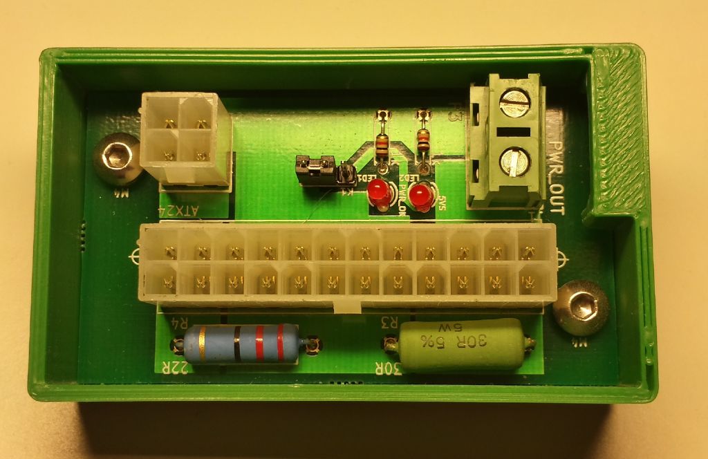

Il circuito che collegava l'alimentatore ATX ora non serve più e quindi lo possiamo rimuovere. Il cablaggio è molto più ordinato e pulito senza la grande quantità di cavi inutili che c'erano prima!
L'uscita a 12V si collega direttamente alla scheda "Duet" facendo MOLTA attenzione a rispettare la polarità!!
Questo è il circuito inutile che va eliminato:
circuito alimentatore ATX

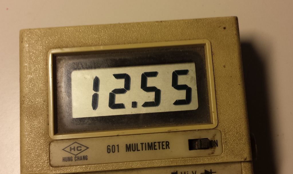

Oltre ad essere un alimentatore molto più filtrato e meno "rumoroso" dal punto di vista elettrico è anche stabilizzato e a pieno carico di assorbimento da parte della stampante la tensione si abbassa di solo 0,1 – 0,2 V e quindi il tempo di preriscaldamento è più veloce.
Ecco il test della tensione di uscita a pieno carico che con il vecchio alimentatore arrivava a 11,0 V
Sono molto soddisfatto di questa modifica, anche considerato che il prezzo di questi alimentatori e molto abbordabile!
