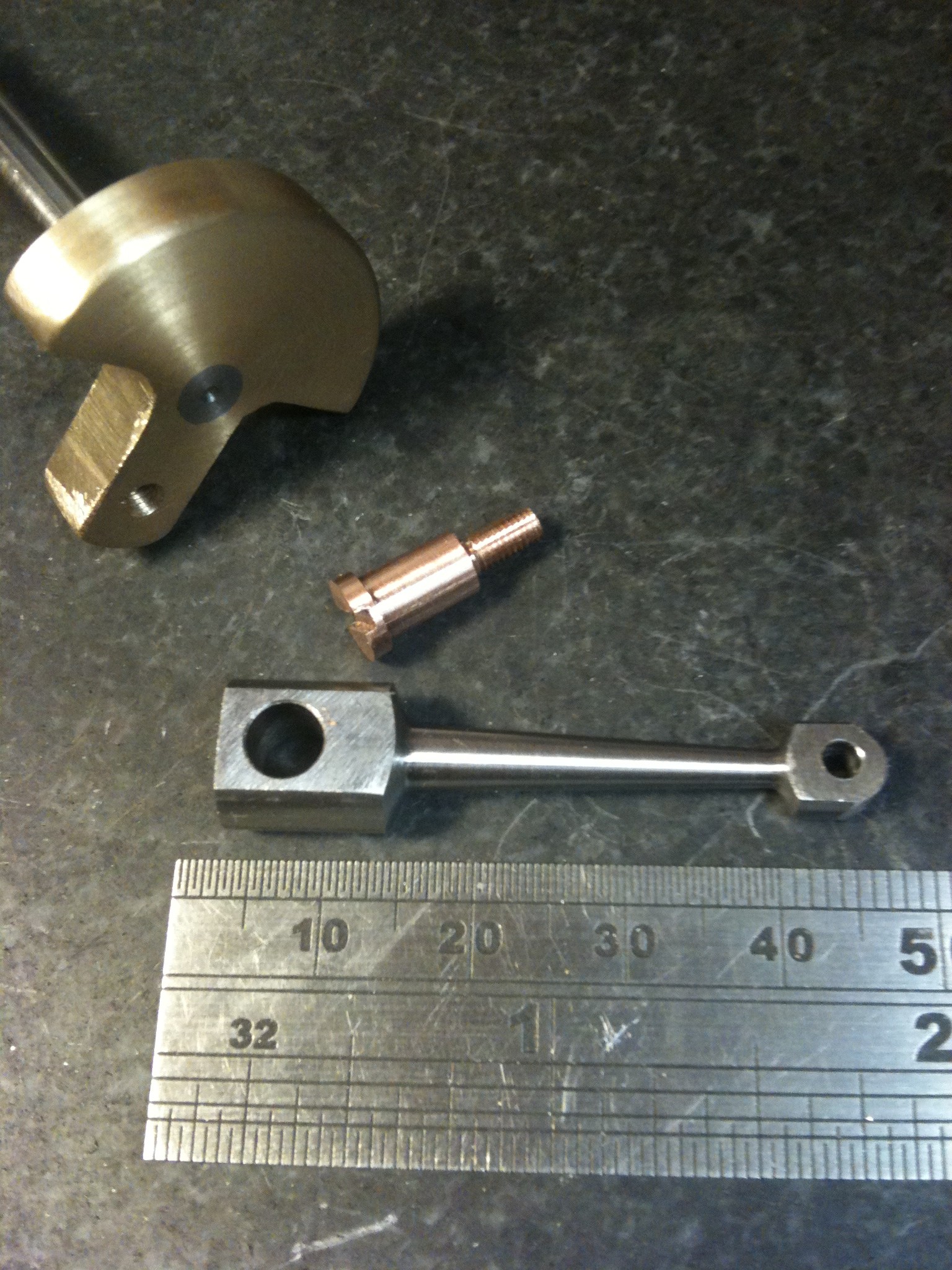

Per il nostro modello si è deciso di utilizzare una barra di acciaio inox diametro 10mm da cui ricavare la nostra biella.
Per questo pezzo è stata necessaria anche una tornitura conica, che ha realizzato il gambo della biella.
Data la ridotta lunghezza della parte, si è utilizzata la slitta trasversale del tornio; inclinata di 5° per eseguire la tornitura conica.
Per il bottone di biella viceversa, si è deciso di impiegare una barretta di bronzo. La sua realizzazione è una operazione di tornitura classica, compresa filettatura del gambo che si avviterà nella manovella, e fresatura della testa del pezzo per favorire l’uso del cacciavite nel montaggio.
Naturalmente il tutto deve essere realizzato con estrema cura e precisione dimensionale per un buon movimento fluido del meccanismo.
Ecco le nostre parti realizzate e poi installate nel motore per il solito controllo dimensionale e funzionale.
Biella e bottone di biella appena realizzati

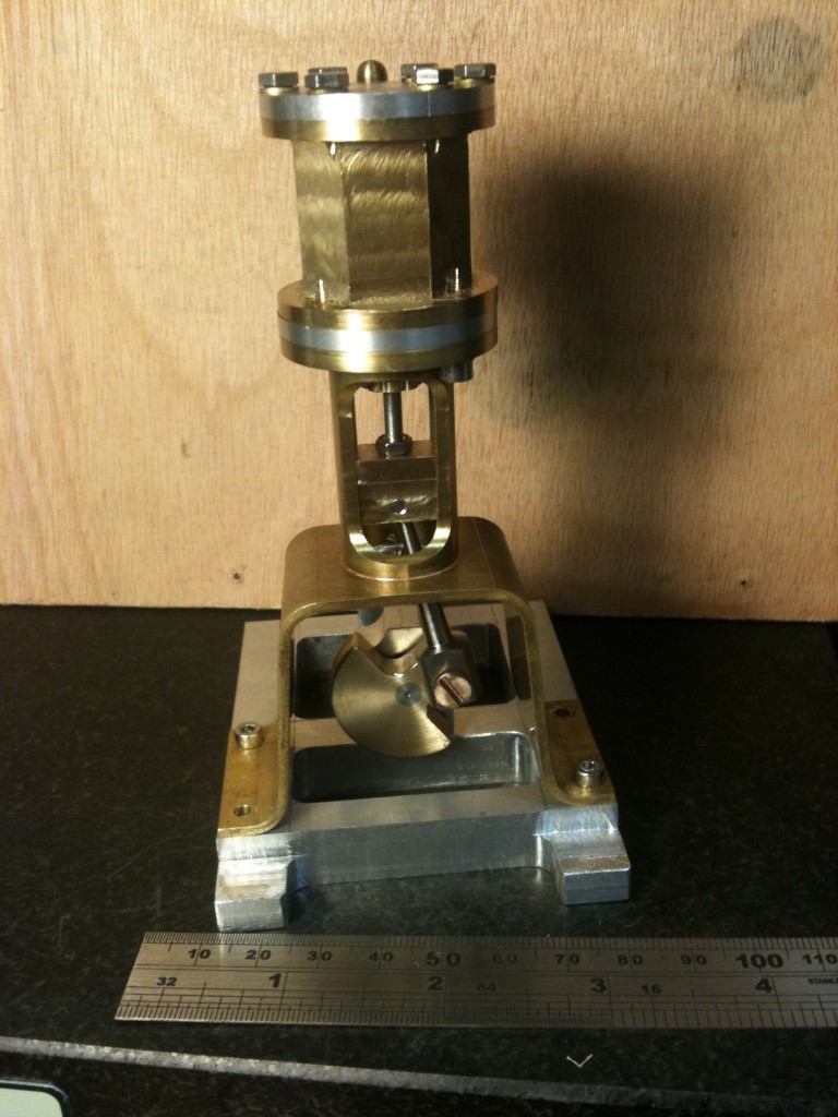

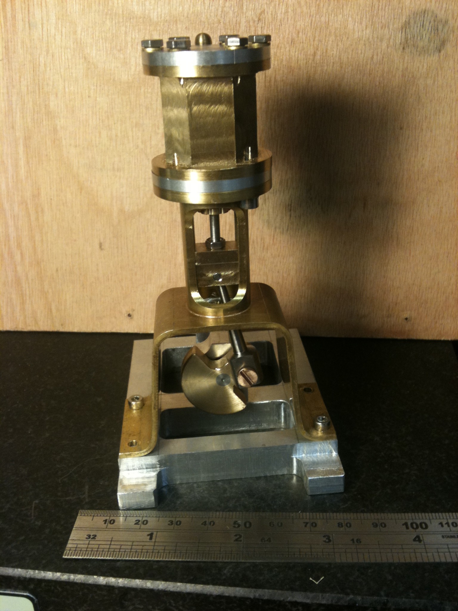

Biella albero motore e manovella montati
