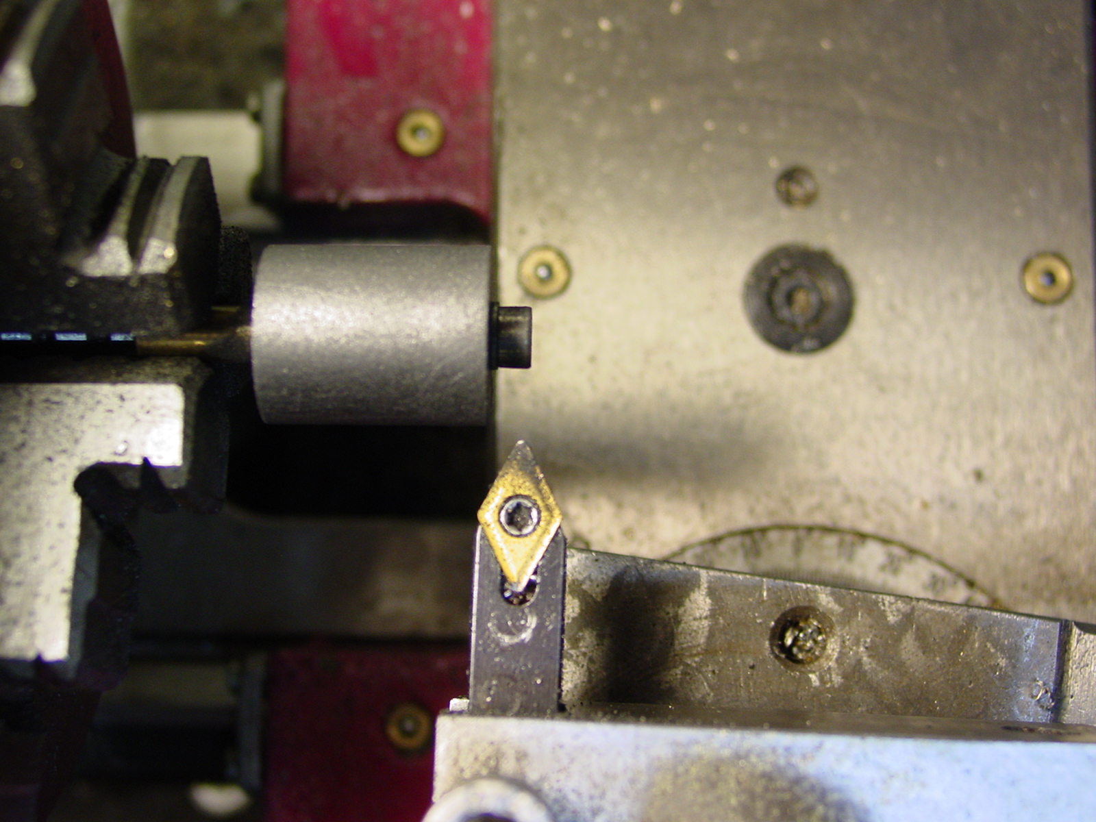

La fase di costruzione del pistone è molto critica, perchè deve avere una bassissima tolleranza rispetto al diametro della provetta. Il materiale del pistone è la grafite.
In questa foto la costruzione del cilindro:
costruzione pistone in grafite Come si può notare il carrello trasversale del tornio è stato inclinato di circa 8 gradi. Rifacendosi ad un pochino di trigonometria, si può dimostrare che il movimento  risultante verso l'asse è  il seno dell'angolo a cui è stata inclinata la slitta. Grazie a questo sistema si ha un controllo molto più fine sulla quantità di materiale asportato in ogni passata.

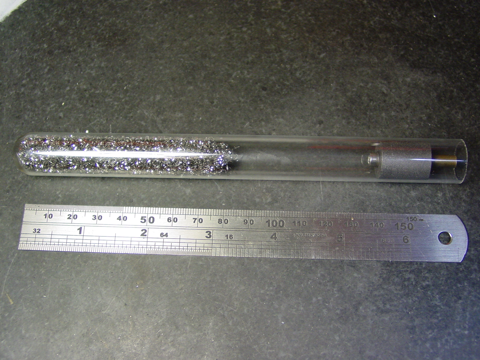

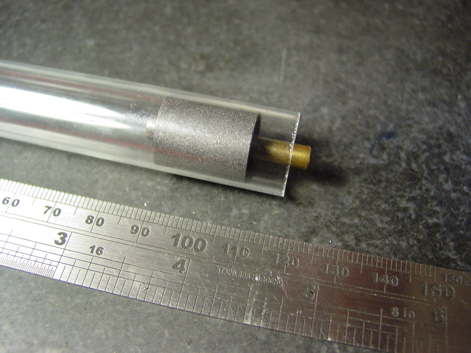

Nella foto sotto si può vedere invece il pistone realizzato e testato all'interno della provetta già preparata. Il movimento del pistone è libero e se tirato o spinto si può vedere un ottimo effetto "molla" dovuto alla tenuta dell'aria. La parte finale della provetta è riempita di lana di acciaio inox piuttosto grossa. La grana della lana non è molto influente, però questo tipo si è dimostrato ottimo per impedire che si possano staccare dei detriti di materiale alterando il funzionamento.
pistone e cilindro
Provetta preparata
