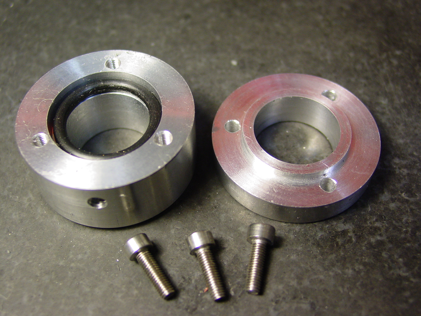

La provetta in vetro che costituisce il cilindro del motore Thermo Pulse, deve essere mantenuta in posizione orizzontale e in maniera stabile. Questa funzione è svolta da un supporto in alluminio composto in due parti. Questo supporto costituirà anche il fulcro su cui ruoterà tutto il motore una volta funzionante.
La parte deve fornire un supporto senza per altro compromettere l'integrità del vetro.
In realtà quello che mantiene la provetta in posizione è un anello in gomma O-ring adatto al diametro del tubo in vetro. L'O-ring trova posto all'interno del supporto vero e proprio in alluminio. Una volta strette le viti, si ha una piccolissima deformazione della gomma che mantiene la provetta in posizione senza rischio di romperla.
Una parte all'apparenza semplice, ma, come vedete, pensata in maniera raffinata e che va realizzata con tolleranze molto precise affinchè svolga al meglio la sua funzione. La parte è stata costruita da un tondo pieno in alluminio anticorodal con operazioni di tornitura, foratura, filettatura e lucidatura finale.
In questa foto si possono vedere le due parti realizzate con la sede per l'anello in gomma di tenuta e l'anello stesso:
supporto cilindro

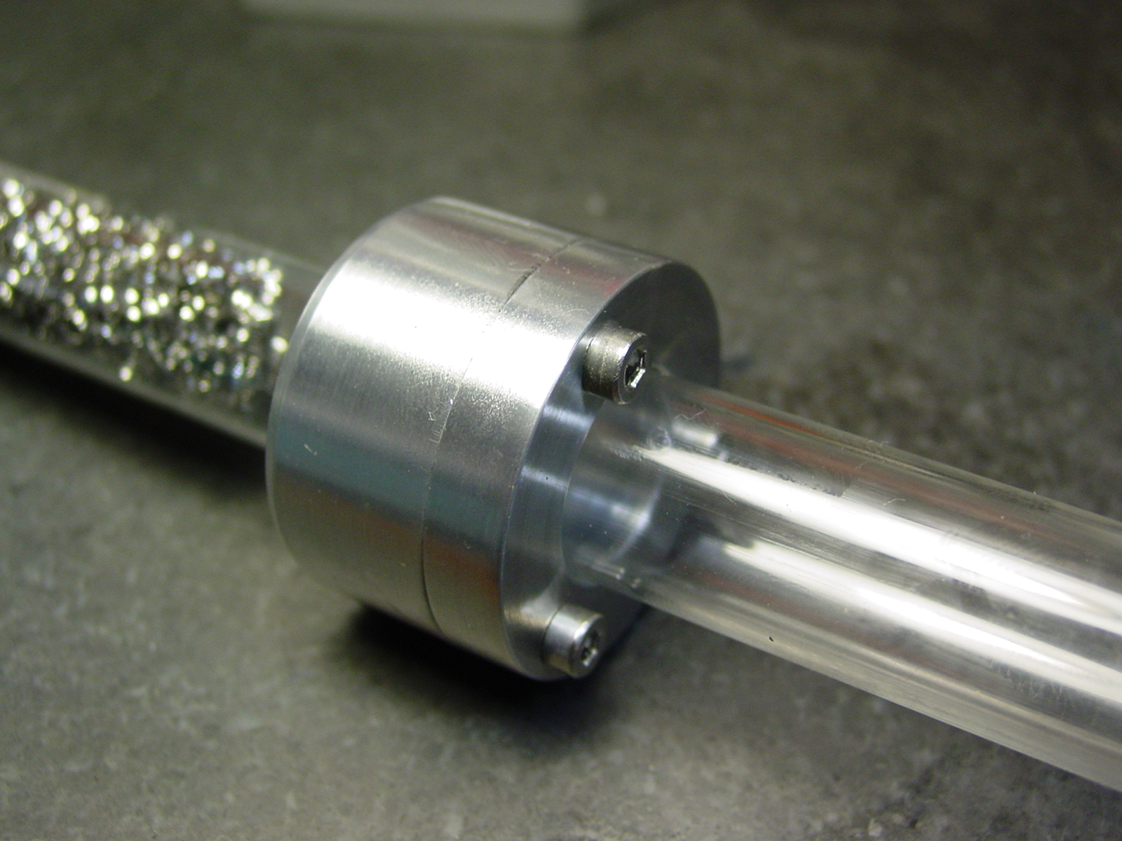

Nella foto seguente il supporto montato sulla provetta per il controllo e prova dimensionale:
supporto cilindro montato
